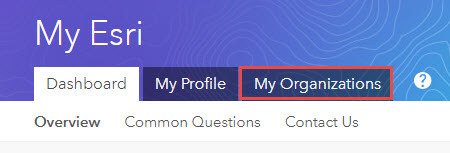

- Desde el cuadro de mando de My Esri, haga clic en la pestaña Mis organizaciones.

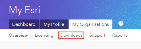

- En Mis organizaciones, haga clic en Descargas.
Nota: La subpestaña Descargas está disponible si la cuenta de Esri está conectada a una organización. Si la cuenta no está conectada a ninguna organización, haga clic en Solicitar permiso a la organización en la pestaña Mis organizaciones para notificar al administrador de la organización.

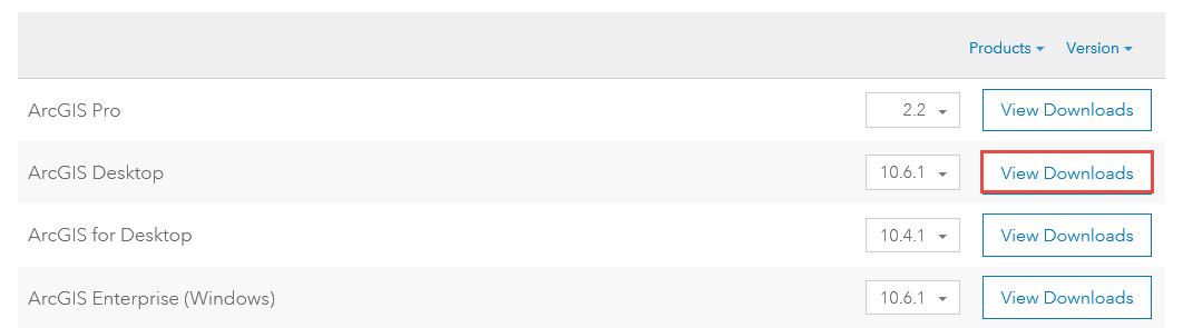

- En la lista de productos disponibles, especifique la versión (si correspondiera) de ArcGIS Desktop y haga clic en el botón Ver descargas de ArcGIS Desktop.

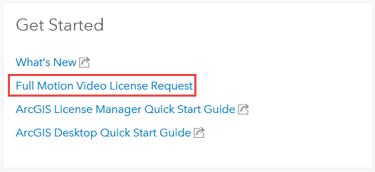

- En la sección Primeros pasos, haga clic en Solicitud de licencia de Full Motion Video.
