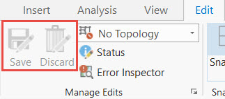

Al editar datos no versionados desde una geodatabase corporativa en ArcGIS Pro, los botones Guardar y Descartar no están disponibles.
Causa
Se trata de un comportamiento esperado, ya que las ediciones de datos no versionados editan directamente la fuente de datos en la geodatabase corporativa. En ArcGIS Pro, las ediciones de datos no versionados se guardan de inmediato al modificar una entidad o un valor de atributo. Por tanto, los botones Guardar y Descartar del grupo Administrar ediciones no están disponibles si los datos de la geodatabase corporativa no están versionados.
