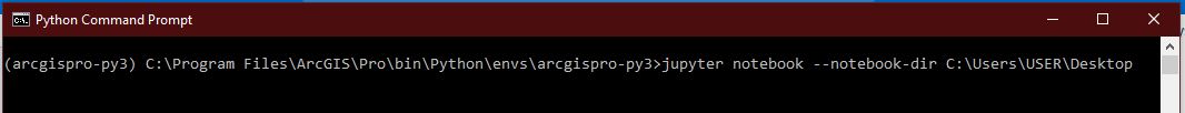

  2. Ejecute el comando que aparece a continuación. El comando abre Jupyter Notebook con el directorio definido.
jupyter notebook --notebook-dir [LOCATION]
La imagen de la ventana de comandos de Python con el comando para iniciar el notebook en un directorio diferente
