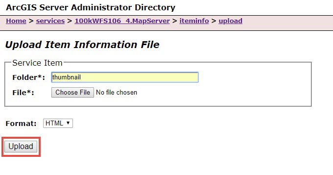

  1. Inicie sesión en el Directorio de administrador de ArcGIS Server y vaya a servicios.
  2. Seleccione el servicio deseado y vaya a información del elemento > cargar.
  3. Rellene el campo Carpeta* como: thumbnail.
  4. En el campo Archivo*, seleccione la imagen personalizada que usará como vista en miniatura.
  5. Haga clic en Cargar.
Thumbnail

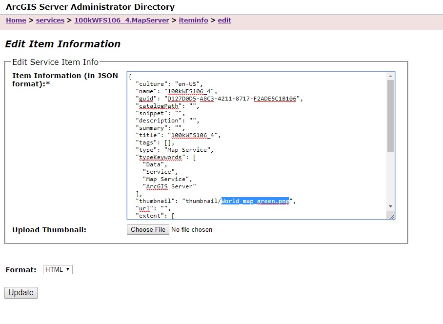

  1. Cuando lo haya cargado, seleccione editar en la página información del elemento.
  2. En la página Editar información del elemento, edite el JSON para cambiar "thumbnail.png" al nombre de la imagen cargada. No modifique el nombre de la carpeta ("thumbnail").
    Por ejemplo, en esta imagen, la nueva línea aparece de esta manera:
"thumbnail": "thumbnail/World_map_green.png.",
  1. Haga clic en Actualizar.
