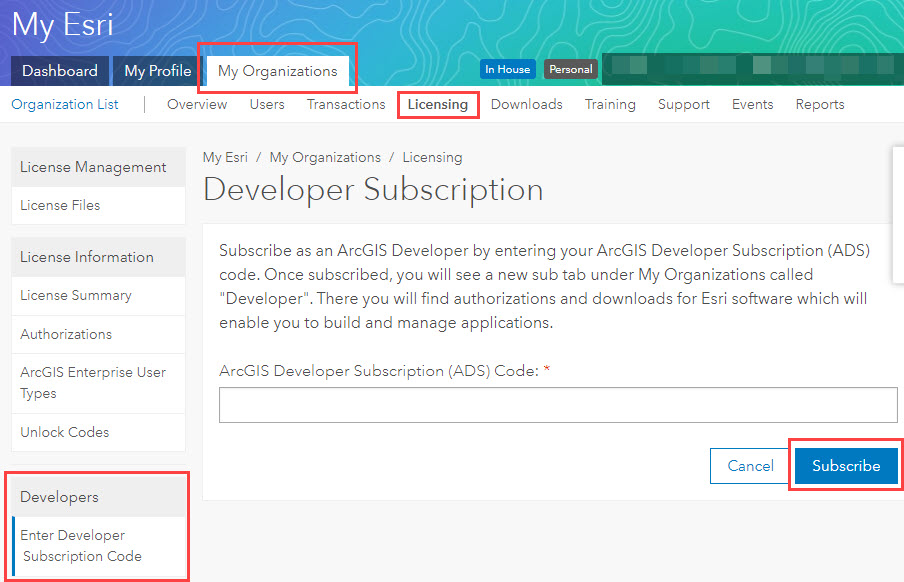

  1. Inicie sesión en My Esri.
  2. Vaya a Mis organizaciones > Licenciamiento.
  3. En Desarrolladores, haga clic en Introducir código de suscripción a Developer para mostrar la página Suscripción a Developer.
  4. Introduzca el código de ArcGIS Developer Subscription (ADS) en el cuadro de texto y haga clic en Suscribirse. Una vez procesada la suscripción, la pestaña Desarrollador se agrega a la cinta Mis organizaciones de My Esri.
Haga clic en Suscribirse en la página Suscripción a Developer para procesar la suscripción ArcGIS Developer Subscription.

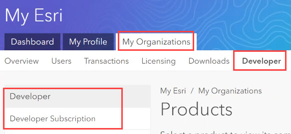

  1. Vaya a Mis organizaciones > Desarrollador. Haga clic en Suscripción a Developer.
Haga clic en Suscripción a Developer en la pestaña Desarrollador para iniciar el proceso de activación de ArcGIS Developer Subscription.

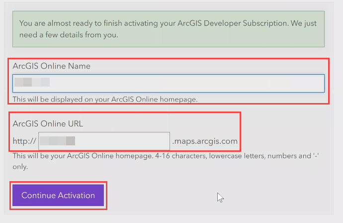

  1. Introduzca el nombre deseado en el cuadro de texto Nombre de ArcGIS Online y la URL deseada en el cuadro de texto URL de ArcGIS Online. Haga clic en Continuar con la activación para mostrar la información de la cuenta.
Introducir el nombre de ArcGIS Online y la URL de ArcGIS Online deseados en los respectivos cuadros de texto.

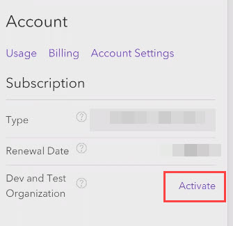

  2. En el panel derecho, en Cuenta, haga clic en Activar.
Haga clic en Activar en Cuenta para activar la organización Dev y Test de ArcGIS Online.

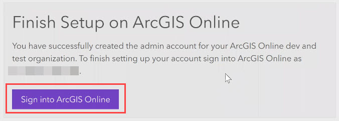

  2. Haga clic en Iniciar sesión en ArcGIS Online para completar la configuración de la cuenta e inicie sesión con la nueva cuenta administrativa creada en el paso 11.
