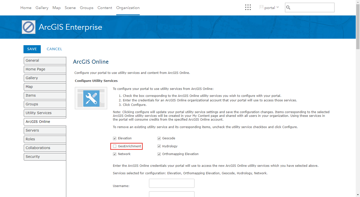

Actualice las credenciales de ArcGIS Online y restablezca los servicios de utilidades de geoenriquecimiento siguiendo los pasos que se indican a continuación:
  1. Inicie sesión en el portal como administrador.
  2. Haga clic en Organización > Editar ajustes(pestaña Configuración si se utiliza Portal 10.7 o posterior) > ArcGIS Online.
  3. En Configurar servicios de utilidades, desactive la casilla de verificación Geoenriquecimiento.
  4. Vuelva a activar la casilla de verificación Geoenriquecimiento e introduzca las credenciales actualizadas para ArcGIS Online.
  5. Haga clic en Configurar.
