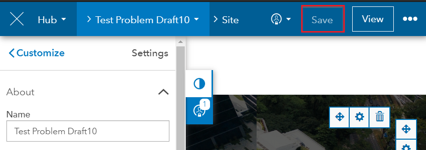

El botón Guardar no está disponible al intentar guardar los cambios realizados en la pestaña Configuración.
La siguiente imagen muestra el botón Guardar deshabilitado en la pestaña Configuración de ArcGIS Hub.
Imagen del botón Guardar deshabilitada

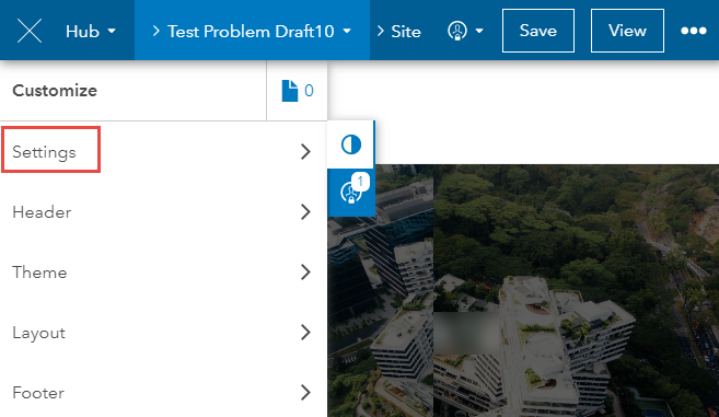

  1. En el sitio de ArcGIS Hub, vaya a la pestaña Configuración.
Imagen de la pestaña Configuración

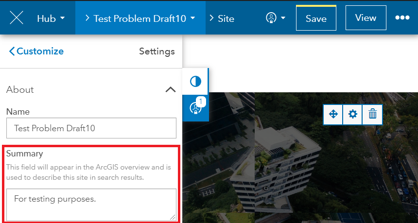

  1. En la pestaña Configuración, rellene el cuadro de texto de la sección Resumen.
Una imagen que muestra el cuadro de texto Resumen completado
