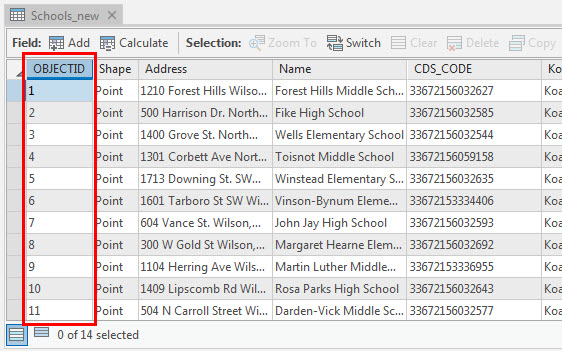

    5. Haga clic en Ejecutar. Se crea una nueva clase de entidad y se agrega al proyecto. Se crea un nuevo campo OBJECTID en la tabla de atributos de la clase de entidad.
La imagen del campo OBJECTID.
