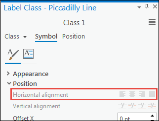

En ArcGIS Pro, la alineación horizontal controla cómo se alinea el texto multilínea. En algunos casos, la opción de alineación horizontal no está disponible y no es posible modificar las alineaciones de texto en las llamadas.
En el panel Clase de etiqueta, en la pestaña Símbolo, dentro de la sección Posición, la opción de alineación horizontal está deshabilitada y atenuada.
La siguiente imagen muestra las llamadas de un mapa con texto alineado a la izquierda.
Dos llamadas con fondo blanco transparente y bordes azules.
Causa
La opción de alineación horizontal no disponible es para los símbolos de texto. Las llamadas son etiquetas apiladas y la alineación horizontal se puede modificar en la sección Apilar, en la configuración de propiedades de etiquetado.

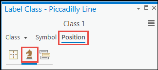

  1. En el panel Clase de etiqueta, haga clic en Posición y, a continuación, haga clic en Estrategia para encajarIcono de una pieza de ajedrez que representa Estrategia para encajar..
El panel Clase de etiqueta para acceder a la sección Apilar etiquetado.

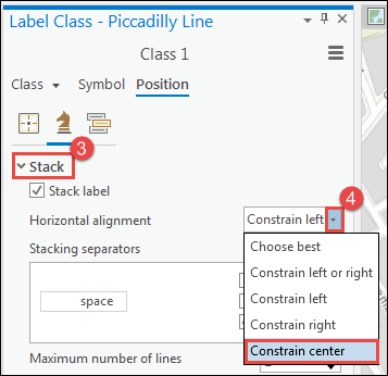

  1. Expanda Apilar.
  2. En Alineación horizontal, haga clic en la flecha desplegable y seleccione la opción preferida para la alineación del texto en las llamadas. Consulte ArcGIS Pro: Alineamiento de etiquetas apiladas para obtener más información. En este ejemplo se selecciona Limitar centro.
El panel Clase de etiqueta para expandir Apilar.
