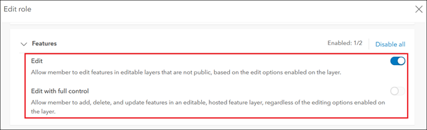

Actualizar el rol predeterminado o el personalizado del miembro para habilitar el privilegio de editar entidades
Nota: Solo los administradores pueden realizar los siguientes flujos de trabajo.

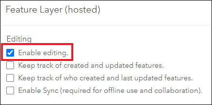

Habilitar las funcionalidades de edición de la capa de entidades alojada
En la página de detalles del elemento, habilite la edición de la capa de entidades alojada. Consulte ArcGIS Online: Permitir a otros usuarios editar para obtener más información.
Nota: Para las capas de entidades alojadas públicas, habilite la opción Datos de captura pública antes de habilitar la edición. Consulte ArcGIS Online: Permitir la edición en capas públicas para obtener más información.
