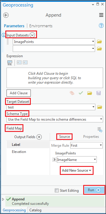

  3. Edite la clase de entidad de punto para agregar los GCP con la herramienta Incorporar.
    1. En Datasets de entrada, seleccione la clase de entidad de GCP.
    2. En Dataset de destino, seleccione la clase de entidad de punto que creó en el paso 2.
    3. En Tipo de esquema, seleccione Usar el Mapa de campo para conciliar las diferencias de esquema.
    4. En Mapa de campo, edite el campo de origen de los campos Etiqueta y Elevación de la sección Origen.
      • Seleccione el campo Etiqueta, haga clic en Agregar nuevo origen y seleccione el campo de la clase de entidad de GCP que indique el campo Etiqueta o que contenga los nombres de los adjuntos.
      • Seleccione el campo Elevación, haga clic en Agregar nuevo origen y seleccione el campo de la clase de entidad de GCP que indique el campo Altitud o que contenga información sobre la elevación.
    5. Haga clic en Ejecutar para ejecutar la herramienta.
      The Append tool
    La clase de entidad de punto se incorpora con los atributos y entidades de puntos que correspondan a la clase de entidad de GCP.

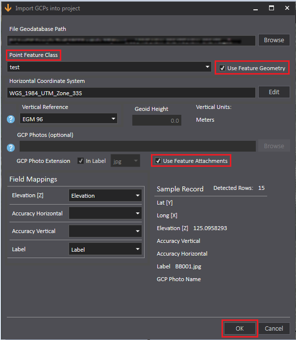

  7. Cuando los adjuntos se hayan agregado correctamente a la clase de entidad de punto, importe los GCP a la aplicación Drone2Map for ArcGIS con la opción Importar desde geodatabase de archivos. En la sección Clase de entidad de punto, seleccione la clase de entidad de punto que creó en los pasos anteriores. Active las casillas Usar geometría de entidad y Usar adjuntos de entidad y haga clic en Aceptar.

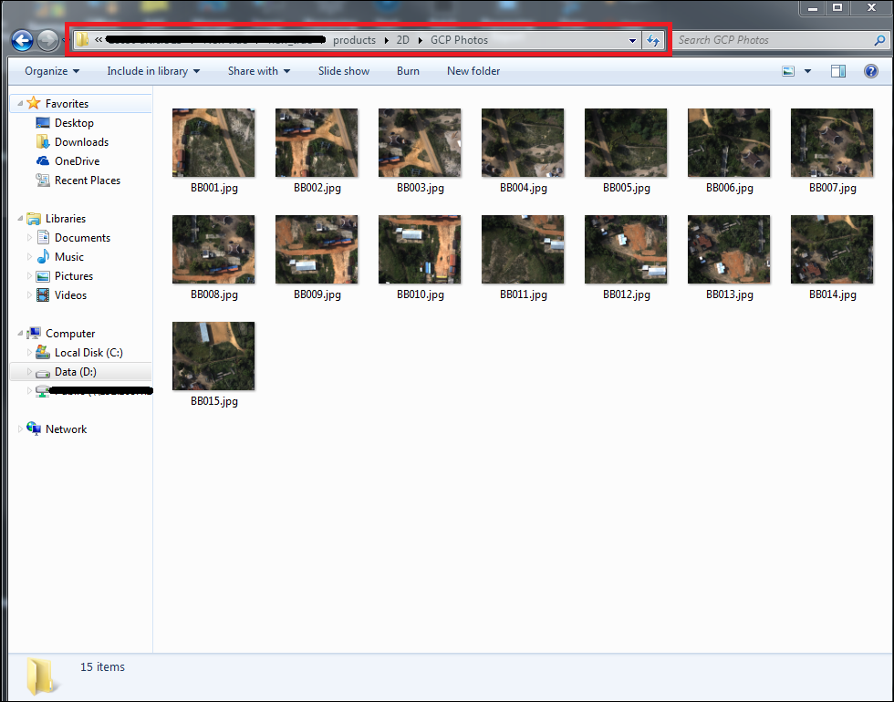

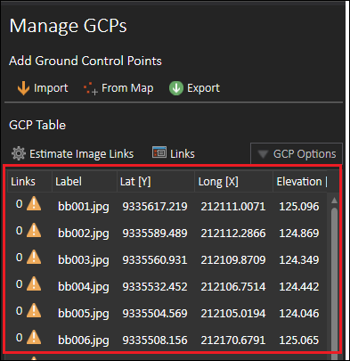

    Las siguientes imágenes muestran los GCP agregados en el cuadro de diálogo Administrar GCP, así como los adjuntos descargados en el directorio del proyecto.
    The GCPs are added in the table in the Manage GCPs toolbox
    10.The attachments are downloaded to the \products\2D\GCP Photos in the project directory
