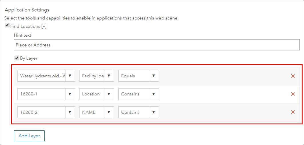

En algunos casos, cuando configura los ajustes de búsqueda de entidades para localizar entidades en una escena web de ArcGIS Online, al hacer clic en el botón Agregar capa bajo la configuración de Buscar ubicaciones, no se carga la lista de capas disponibles en la escena web.
An image of the Add Layer button in the Find Locations settings.

  4. Configure los ajustes de búsqueda de entidades de la escena web. Ahora, el botón Agregar capa está habilitado y las capas de la escena web se muestran al configurar los ajustes de búsqueda de entidades.
    An image of the Find Locations setting.
