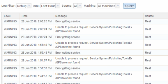

Falta el servicio de geoprocesamiento PublishingToolsEX, lo que impide agregar fuentes de datos dinámicas al servicio de mapas. Los registros de ArcGIS Server presentan el siguiente mensaje de advertencia:
Error:
No se pudo procesar la demanda. No se encontró el servicio System/PublishingToolsEx/GPServer
User-added image
