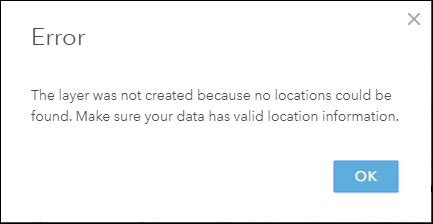

En ArcGIS Online, cuando se agrega un archivo CSV de desde Dropbox a un mapa web utilizando la opción 'Agregar capa desde la web' se devuelve el siguiente mensaje de error:
Error: La capa no se creó porque no se encontró ninguna ubicación. Asegúrese de que sus datos tengan información de ubicación válida.
Imagen del mensaje de error

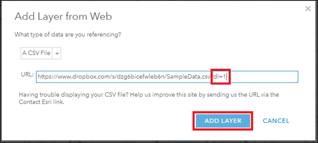

  3. En la ventana Agregar capa desde la web, pegue la dirección URL del archivo CSV obtenida de Dropbox.
  4. Cambie el parámetro de consulta de dl=0 a dl=1 y haga clic en ADD LAYER, como se muestra en la siguiente imagen.
Imagen del cuadro de diálogo Agregar capa desde la web
