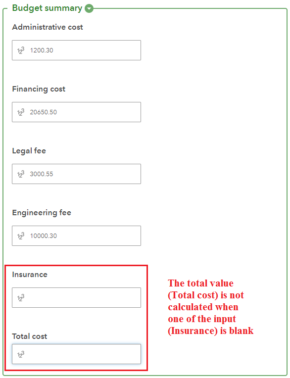

La siguiente imagen muestra el formulario web de Survey123 for ArcGIS donde no se calcula el campo de valor total (coste total) cuando una de las entradas (seguro) está en blanco.
El formulario web.

Un campo en blanco se considera un valor nulo. Survey123 for ArcGIS no identifica valores nulos en un cálculo, de modo que el campo de valor total no se calcula cuando un campo de entrada está en blanco.

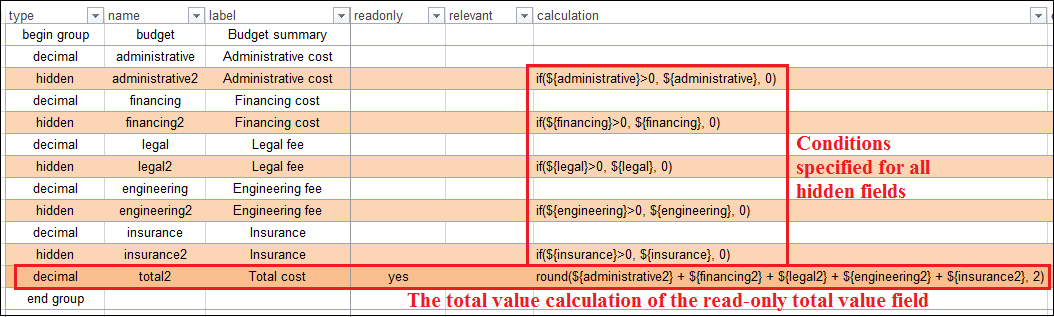

    1. Cree un campo oculto para cada campo de entrada. Para obtener más información sobre la configuración del campo oculto, consulte Survey123 for ArcGIS: Referencia rápida.
    2. Para todos los campos ocultos, especifique la siguiente condición en la columna calculation:
if(${decimal_fieldname}>0, ${decimal_fieldname}, 0)

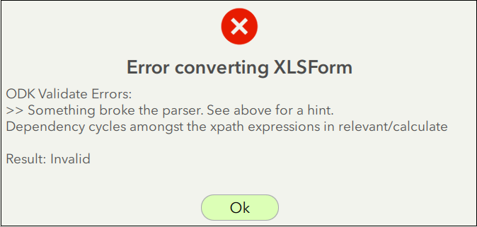

Nota: Si una condición está definida en el campo decimal o entero en lugar del campo oculto, se devuelve el mensaje de error "Error al convertir XLSForm". El mensaje de error.
  1. Para el campo de valor total, seleccione yes en la columna readonly y especifique la siguiente expresión en la columna calculation:
round(${hidden_fieldname1} + ${hidden_fieldname2} + {hidden_fieldname3} + ..., número de posiciones decimales)
La siguiente imagen muestra el XLSForm de Survey123 Connect for ArcGIS configurado con condiciones y el cálculo del valor total.
El XLSForm.

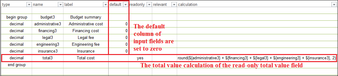

  2. Para todos los campos de entrada, establezca la columna default en cero.
  3. Para el campo de valor total, seleccione yes en la columna readonly y especifique la siguiente expresión en la columna calculation:
round(${decimal_fieldname1} + ${decimal_fieldname2} + {decimal_fieldname3} + ..., número de posiciones decimales)
La siguiente imagen muestra el XLSForm de Survey123 Connect for ArcGIS configurado con el valor predeterminado y el cálculo del valor total.
Establezca los valores predeterminados en cero.

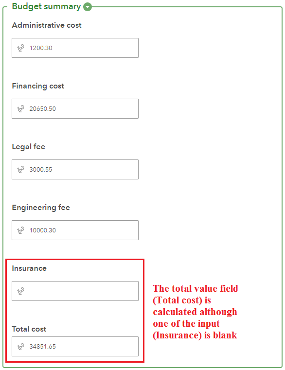

La siguiente imagen muestra el formulario web de Survey123 for ArcGIS. Dado que el valor predeterminado se establece como cero, el campo de valor total se calcula aunque uno de los campos de entrada no responda.
El formulario web.
