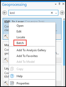

  2. En el panel Geoprocesamiento, busque la herramienta De KML a capa en el cuadro de búsqueda.
Busque la herramienta De KML a capa en el panel de geoprocesamiento.
  1. Haga clic con el botón derecho en la herramienta De KML a capa y haga clic en Lote.

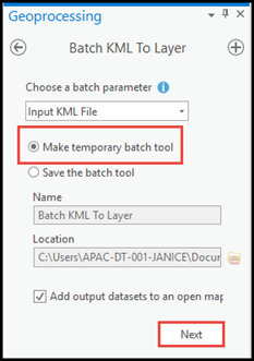

  1. En el panel De KML en lotes a capa, en Elegir un parámetro de lote, seleccione la opción Crear herramienta de lote temporal.
  2. Utilice los detalles predeterminados para Nombre y Ubicación. Haga clic en Siguiente.

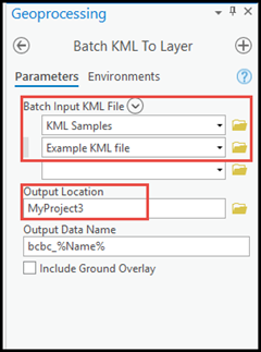

  1. En Parámetros, seleccione todas las capas KML del Archivo KML de entrada por lotes y especifique la ubicación de Ubicación de salida.
Establecer los parámetros
  1. En el Nombre de datos de salida, inserte el nombre deseado. Haga clic en Ejecutar.
Inserte el nombre deseado delante de %NAME%
Nota: Para que la herramienta Archivo KML de entrada por lotes funcione, conserve %NAME% en Nombre de datos de salida para permitir la creación de varias geodatabases. image.png

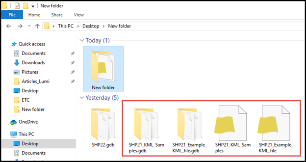

En el panel Contenido, se muestra un archivo de capa para cada archivo KML convertido. Las siguientes imágenes muestran una conversión correcta mediante la herramienta De KML en lotes a capa.
Conversión correcta de varios archivos KML
