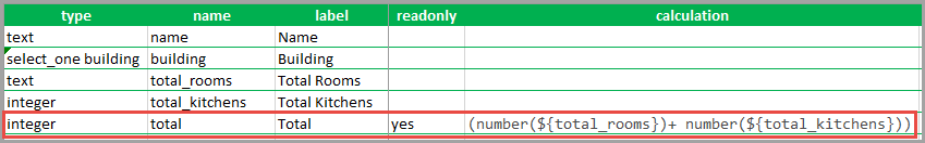

Utilizar la función number() en la fórmula de cálculo
Nota: La función number() de la fórmula permite que los valores de texto o cadena de caracteres del cálculo se puedan reconocer como números.
  1. En ArcGIS Survey123 Connect, abra el formulario XLS de la encuesta.
  2. En la columna calculation, inserte el campo en la función number() en la fórmula de suma. En este ejemplo, se especifica la siguiente expresión en la columna calculation:
(number(${question_1})+number(${question_2}))
La siguiente imagen muestra el ejemplo de una fórmula de cálculo para agregar los campos con los tipos de campo de texto (total_rooms) y entero (total_kitchens) en el formulario XLS de ArcGIS Survey123 Connect.
Imagen del ejemplo del cálculo configurado de la suma total entre dos tipos de datos diferentes.

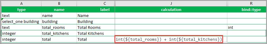

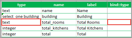

Establezca el tipo de datos como int en la columna bind::type del campo de texto o de cadena de caracteres
  2. En el formulario XLS de la encuesta, vaya a la columna bind::type del campo de texto o de cadena de caracteres.
  3. En la columna bind::type, haga clic en la celda del campo de texto o de cadena de caracteres.
Imagen del campo vacío en la misma fila que el tipo de datos de texto o cadena de caracteres
  1. Haga clic en la flecha desplegable y seleccione int.
Imagen de la selección de la flecha desplegable
Nota: Como alternativa, agregue una nueva columna bind::type si no se crea de forma predeterminada y rellene la celda del campo de texto o de cadena de caracteres con int.
  1. En la columna calculation, rellene la celda del campo de texto o de cadena de caracteres con la siguiente expresión:
int(${question_1}) + int(${question_2})
Imagen del ejemplo del resultado del cálculo configurado
  1. Guarde y vuelva a publicar el formulario de la encuesta.
