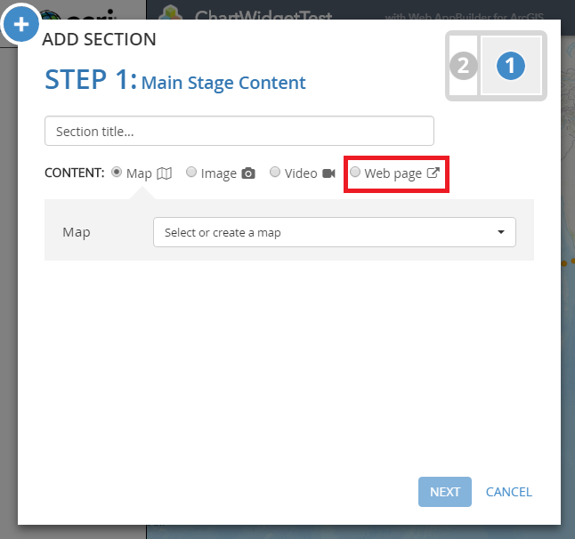

  9. En la ventana del cuadro de diálogo AGREGAR SECCIÓN , seleccione Página web como el tipo de contenido.
    Screenshot of the Add Section dialog window with Web page highlighted.

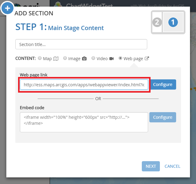

  10. Pegue la URL de la aplicación en el campo Vínculo de la página web y haga clic en Configurar.
    Screenshot of adding the web app URL with the Web page link highlighted.

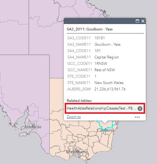

  11. Haga clic en Siguiente, seleccione la posición de la aplicación web y haga clic en Agregar. La aplicación web aparece en el story map con el registro relacionado en el elemento emergente.
    Screenshot of the Story Map pop-up with the related record highlighted.
