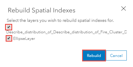

Reconstruir los índices espaciales de la clase de entidades
  1. En ArcGIS Online, vaya a la pestaña Contenido.
  2. Haga clic en la capa de entidades alojada para abrir la página de elementos de la capa de entidades alojada.
  3. En la pestaña Configuración, active la opción Habilitar edición.
  4. Haga clic en Reconstruir índices en la sección Administrar índices espaciales.
  5. Active las casillas de verificación de las capas de entidades cuyos índices espaciales desee reconstruir y haga clic en Reconstruir.
Una imagen que muestra la ventana Reconstruir índices
