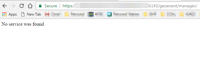

Tras realizar cambios que apagan temporalmente ArcGIS GeoEvent Server, por ejemplo, reiniciar el equipo o actualizar a una versión posterior, al acceder a GeoEvent Manager aparece el siguiente mensaje de error genérico: "No se ha encontrado ningún servicio".
Screenshot of No service was found.
Este problema sucede aunque el servicio ArcGIS GeoEvent Server de Windows se haya iniciado y los procesos de Java estén estables en el Administrador de tareas de Windows.

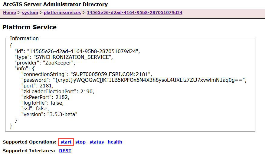

Para recuperar el acceso a GeoEvent Manager, inicie el servicio de sincronización en el Directorio de administrador de ArcGIS Server siguiendo estos pasos:
  1. Inicie sesión en el Directorio de administrador de ArcGIS Server, haga clic en system > platformservices > Synchronization_Service.
  2. Haga clic en Iniciar.
    Screenshot of the Synchronization Service with "start" highlighted.
  3. Tras iniciar el servicio de sincronización, vaya a C:\Archivos de programa\ArcGIS\Server\GeoEvent\data en el equipo y elimine su contenido.
  4. Reinicie el servicio GeoEvent Server de Windows y acceda a GeoEvent Manager pasados unos minutos. Para obtener más información sobre cómo iniciar y detener servicios, consulte ArcGIS Server: Iniciar y detener servicios.
