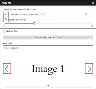

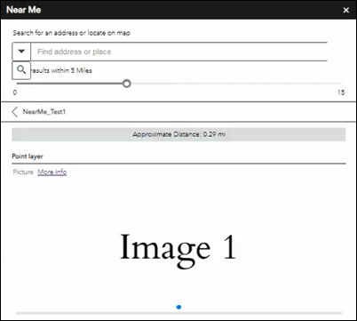

El widget Cerca de mí se puede agregar a una aplicación web para permitir a los usuarios buscar entidades dentro de la zona de influencia de una dirección o ubicación definida. En algunos casos, las imágenes duplicadas se muestran en los resultados de búsqueda del widget Cerca de mí cuando solo se agrega una imagen a la entidad en la capa de entidades alojada.
Imagen del resultado de la búsqueda en el widget Cerca de mí que muestra los iconos siguiente y anterior

  • La opción "Mostrar adjuntos de entidad como vínculos" está activada en la configuración Configurar ventana emergente de la capa de entidades alojada.
  • La imagen adjunta a la entidad se agrega como contenido multimedia emergente para el mapa web a través de una URL externa.

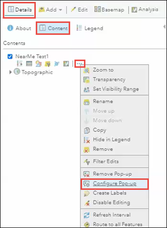

  2. Haga clic en Detalles y, en el panel Contenido de la capa, vaya a Más opciones Imagen del icono Más opciones > Configurar ventana emergente.
Imagen del panel Contenido

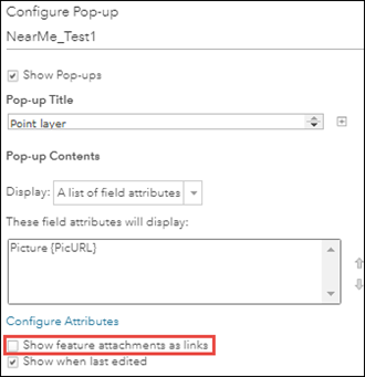

  1. En el panel Configurar ventana emergente, en la sección Contenido de la ventana emergente, desactive la casilla de verificación Mostrar adjuntos de entidad como vínculos.
Imagen de la sección Contenido de la ventana emergente del panel Configuración de elemento emergente

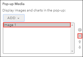

  1. Si se agrega una URL de imagen externa como contenido multimedia, desplácese hasta la sección Contenido multimedia, haga clic en el contenido multimedia y haga clic en el botón Eliminar contenido multimedia Imagen del icono Eliminar contenido multimediapara eliminar la imagen emergente.
Imagen de la sección Contenido multimedia de la ventana emergente del panel Configuración de elemento emergente
Nota: Si lo prefiere, para conservar la imagen en el elemento emergente del mapa web, utilice la URL de una imagen compartida públicamente en ArcGIS Online. 1. Agregue la imagen en Mi contenido. Consulte ArcGIS Online: Agregar archivos desde su equipo para obtener más información.  2. Cambie la opción de uso compartido de la imagen a Todos (público). Consulte ArcGIS Online: Compartir elementos con todos para ver los pasos para cambiar la opción de uso compartido.  3. Copie la URL en la parte inferior de la página de detalles del elemento.    Imagen del campo URL en la página de elemento 4. Reemplace la URL existente con la URL copiada de la página del elemento. Consulte ArcGIS Online: Editar entidades para ver los pasos para hacerlo.

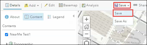

  2. En el mapa web, haga clic en el icono Guardar > Guardar.
Imagen de los botones Guardar en el mapa web

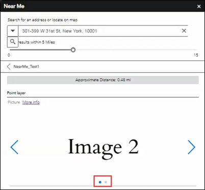

  1. Inicie la aplicación web y busque una ubicación con el widget Cerca de mí. El resultado de la búsqueda no muestra imágenes duplicadas.
Imagen del resultado de búsqueda del widget Cerca de mí sin imagen duplicada
