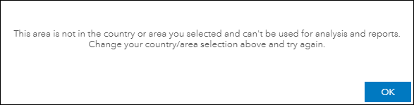

A veces, cuando se define un área con la opción Dibujar polígono en ArcGIS Business Analyst Web App aparece el mensaje siguiente: 'Esta área no se encuentra en el país o el área que ha seleccionado y no puede utilizarse en análisis e informes. Cambie la selección de país/área anterior y vuelva a intentarlo.'
The error message
Causa
Este problema ocurre cuando el polígono se dibuja en el mapa de un país distinto de los especificados en Preferencias.

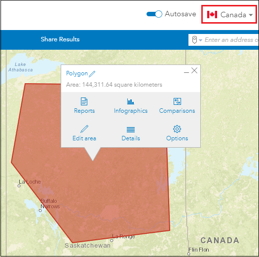

En ArcGIS Business Analyst Web App, cambie la preferencia de país predeterminada en cuanto por el país que desee; es decir, el país en el que se crean las entidades y se realizan los análisis.
Nota:
Para obtener más información sobre la configuración de las preferencias, consulte ArcGIS Business Analyst: Definir preferencias - Cambiar el país o el área.
Especifique las preferencias con uno de los métodos siguientes:
  • Seleccione la preferencia en la lista desplegable de nombres de países de la esquina superior derecha.
  • Haga clic en Preferencias The Preferences icon. > General > Configuración. En Opciones, especifique el país que prefiera en el campo Seleccionar. Haga clic en Guardar y cerrar.
En el ejemplo siguiente se muestra cómo el cambio de EE. UU. a Canadá como preferencia de país permite al usuario crear un polígono para definir un área de Canadá.

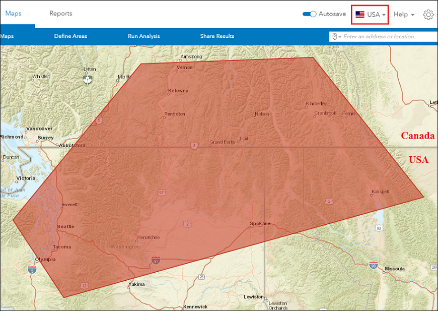

La creación de un polígono que se extiende por ambos países no genera la indicación, pero la ejecución de un informe en el polígono solo devuelve el resultado correspondiente al país preferido. Por ejemplo, un polígono que cubra partes de EE. UU. y Canadá solo devuelve datos correspondientes a EE. UU. si el país preferido es EE. UU.
This is the polygon drawn at the boundary.
