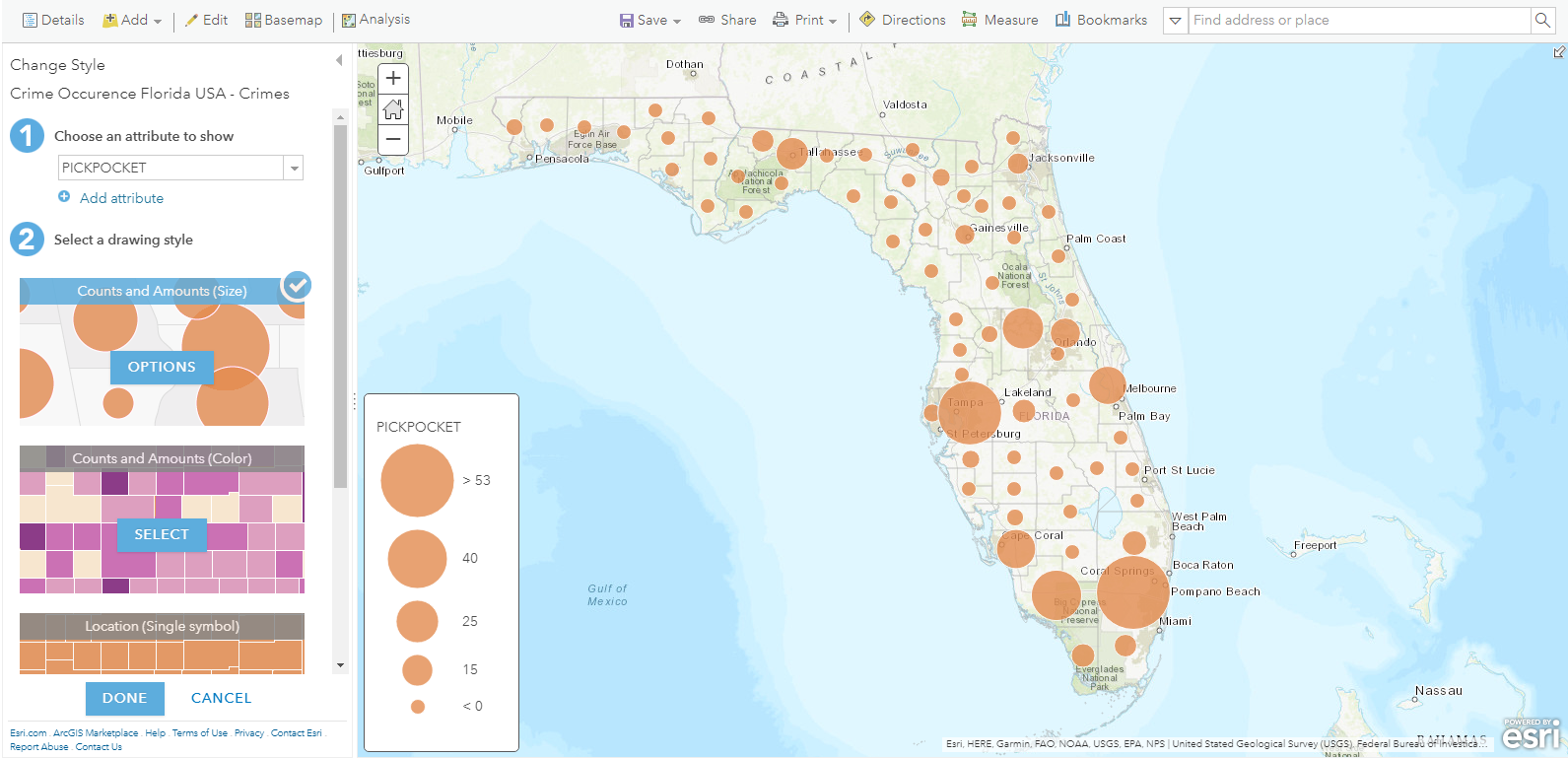

La siguiente imagen es el mapa publicado que muestra la distribución de los incidentes con carteristas en Florida. Las entidades con valores nulos no se muestran en el mapa.
Data with Null values are not shown in ArcMap.

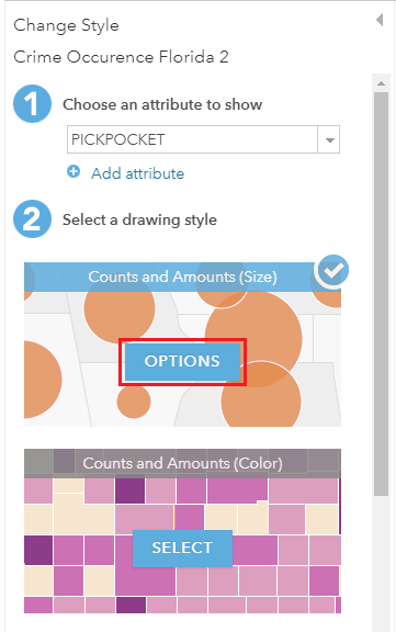

  2. Haga clic en el botón Cambiar estilo This is the Change Style button.. Se abre el panel Cambiar estilo.
    1. Especifique el atributo para mostrarlo en la lista desplegable.
    2. Haga clic en el botón Opciones del estilo de dibujo seleccionado.
      Click the Options button.

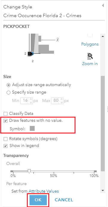

    3. Desplácese a la sección Tamaño y active la casilla de verificación Dibujar entidades sin valor.
      Check the Draw features with no value check box.
    4. Haga clic en Aceptar.
      La siguiente imagen muestra los datos que se acaban de rellenar. Los valores nulos están representados por el área gris, mientras que los valores codificados están representados por la simbología elegida.
      This is the output image.

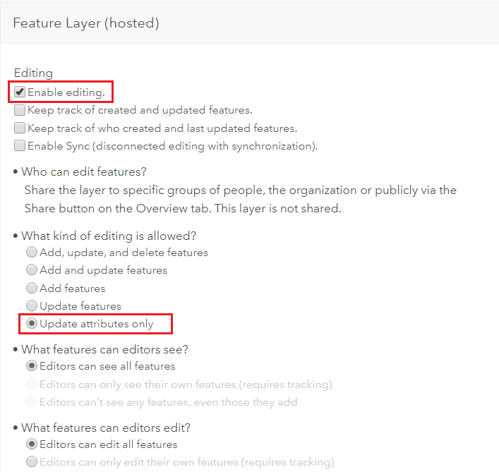

    En los casos en los que no sea posible editar la tabla de atributos porque el servicio se sobrescriba con valores nulos, siga los siguientes pasos para actualizar los atributos:
    1. Vaya a la pestaña Configuración de la página de detalles del elemento.
    2. En la sección Capa de entidades (alojada), active la casilla de verificación Habilitar edición.
    3. Desplácese al campo ¿Qué tipo de edición se permite? y seleccione la opción Actualizar solo atributos.
    4. Haga clic en Guardar.
    Si se elige esta opción, puede que sea necesario realizar cambios en la Configuración en el futuro para habilitar otras formas de editar la capa de entidades alojada.
    Enable Editing by making changes in the Settings tab.
