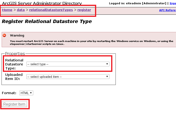

Siga estos pasos para registrar una conexión de base de datos PostgreSQL con ArcGIS Insights en ArcGIS Enterprise.
  1. Inicie sesión en el extremo Admin de ArcGIS Server.
  2. Vaya a data > relationalDatastoreTypes > register.
  3. Seleccione la base de datos PostgreSQL del menú desplegable Tipo de data store relacional.
Nota: Al registrar una base de datos PostgreSQL, el menú desplegable Id. de elemento cargado no está disponible/activo.
  1. Haga clic en Registrar elemento para registrar la base de datos PostgreSQL con ArcGIS Server.
Imagen de la página de registro en el extremo Admin de ArcGIS Server
  1. Reinicie los servicios de ArcGIS Server y Portal for ArcGIS en Windows.
  2. Inicie ArcGIS Insights y registre la conexión de base de datos PostgreSQL. Para ello, consulte ArcGIS Insights: Crear una conexión de base de datos.
