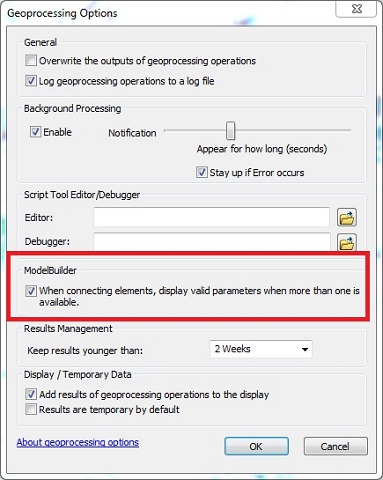

Nota: En ArcMap, haga clic en Geoprocesamiento > Opciones de geoprocesamiento. En la ventana Opciones de geoprocesamiento, asegúrese de que la casilla de verificación Al conectar elementos, mostrar los parámetros válidos cuando haya más de uno disponible, como se muestra en la siguiente imagen. La herramienta Conectar de ModelBuilder muestra la opción de seleccionar los parámetros de destino.
La ventana Geoprocesamiento muestra la casilla de verificación Al conectar elementos, mostrar los parámetros válidos cuando haya más de uno disponible.

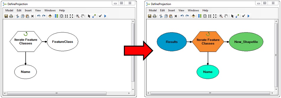

    2. En la ventana del modelo, haga clic en Insertar > Iteradores > Clases de entidad. El iterador aparece en blanco al no haberse proporcionado valores para el parámetro.

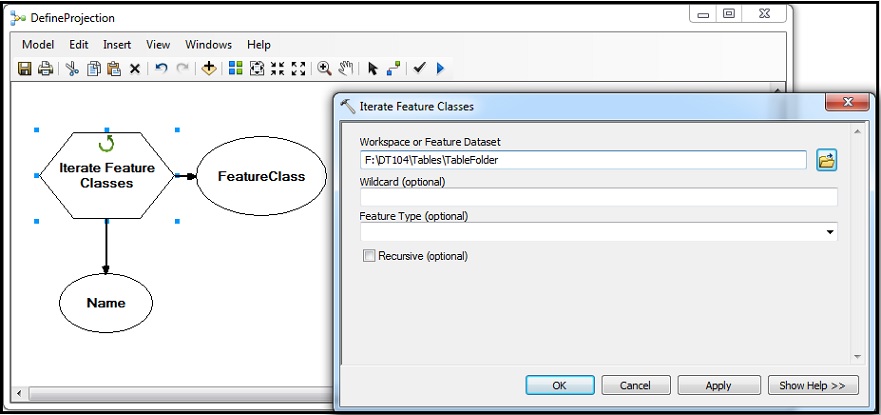

    3. Haga doble clic en el hexágono Iterar clases de entidad. En la ventana Iterar clases de entidad, para Espacio de trabajo o dataset de entidades, especifique una carpeta, una geodatabase o un dataset de entidades como espacio de trabajo.
    4. Haga clic en Aceptar después de especificar las entradas válidas en la ventana Iterar clases de entidad. Se muestra una entrada de color azul oscuro.
Nota: Los parámetros Comodín (opcional) y Tipo de entidad (opcional) se utilizan para restringir las clases de entidad seleccionadas para la iteración. Este iterador tiene dos variables de salida, el archivo de la clase de entidad de salida y el nombre de la clase de entidad de salida. El archivo FeatureClass de salida se puede conectar a la siguiente herramienta en el modelo para el procesamiento y la variable Nombre se puede utilizar para la sustitución de variables en línea.
La ventana del modelo muestra los parámetros y la ventana Iterar clases de entidades.
Nota: ModelBuilder utiliza el color para indicar el estado de las herramientas y variables. Un color blanco indica que los parámetros de entrada no están especificados. Una vez que se especifican los parámetros, el color del iterador cambia a naranja (las otras herramientas cambian a dorado). Las entradas se muestran en azul y las salidas en verde.
Se proporciona el iterador antes y después de los valores de los parámetros.
Se especifica la comparación de la ventana del modelo antes y después de todos los parámetros de los componentes del modelo.

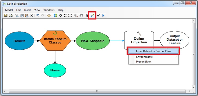

  1. Agregue la herramienta Definir proyección al modelo. En ArcMap, haga clic en ArcToolbox. Se abre el panel ArcToolbox.
    1. Vaya a ArcToolbox > Herramientas de administración de datos > Proyecciones y transformaciones.
    2. Arrastre y suelte la herramienta Definir proyección en el lienzo de ModelBuilder en un área vacía.
  2. En el modelo, utilice la herramienta Conectar de la barra de herramientas para conectar la variable de clase de entidad de salida del iterador a la herramienta Definir proyección y seleccione Dataset o clase de entidad de entrada.
La ventana del modelo muestra la herramienta Definir proyección del modelo y la opción Dataset o clase de entidad de entrada para la herramienta Definir proyección.

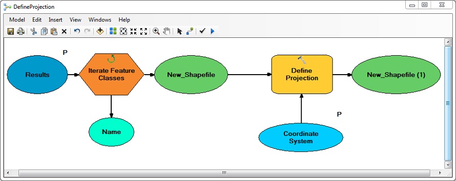

  1. Configure los siguientes parámetros de modelo.
    1. Haga clic con el botón derecho en la entrada de color azul oscuro del iterador y active la opción Parámetro de modelo. Esto muestra el parámetro cuando el modelo se ejecuta desde su caja de herramientas.
    2. Haga clic con el botón derecho en la herramienta Definir proyección y seleccione Crear variable > Desde parámetro > Sistema de coordenadas.
    3. Haga clic con el botón derecho en el óvalo de Sistema de coordenadas y active la opción Parámetro de modelo.

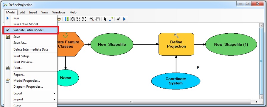

Ventana del modelo que muestra los componentes del modelo con color listos para ser validados y ejecutados.
  1. Valide el modelo para buscar errores. Vaya al menú desplegable Modelo, y haga clic en Validar todo el modelo.
El menú desplegable del modelo que muestra la opción Validar todo el modelo.
Nota: Un proceso del modelo está listo para ejecutarse solo cuando se proporcionan todos los parámetros requeridos para el iterador y la herramienta. En la ventana del modelo, asegúrese de que todos los cuadros y óvalos estén coloreados antes de ejecutar el modelo.

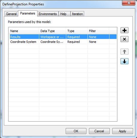

  1. Guarde el modelo y vaya a Modelo > Propiedades de modelo > Parámetros. Vea las propiedades de los parámetros y cambie los nombres y el orden de los parámetros como desee.
La ventana DefineProjection Properties mostrando la pestaña Parámetros y sus propiedades.
Nota: La herramienta Iterar clases de entidad se itera sobre clases de entidad en un espacio de trabajo. La salida del iterador es la entrada de la herramienta Definir proyección. La herramienta Definir proyección modifica la clase de entidad de entrada en lugar de crear una nueva clase de entidad de salida. Cuando se ejecuta el modelo, la herramienta establece la proyección de las clases de entidad del espacio de trabajo.
