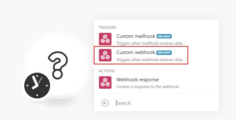

  2. En la barra de búsqueda, busque y seleccione Webhooks. En Desencadenadores, seleccione Webhook personalizado.
Imagen que muestra la selección de webhook personalizado.

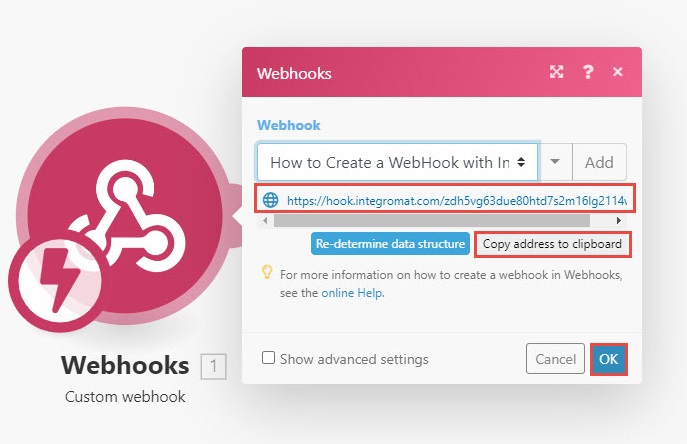

  1. Haga clic en Agregar e introduzca un nombre.
  2. Haga clic en Guardar. Se crea una dirección URL de gancho. Haga clic en Copiar dirección en el portapapeles y haga clic en Aceptar.
Imagen que muestra el nombre del webhook y los botones Copiar dirección en el portapapeles y Aceptar.

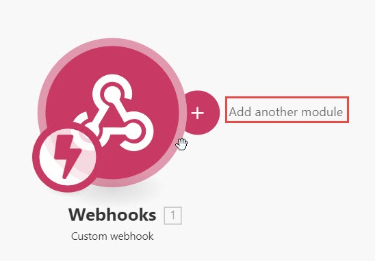

  1. Pase el cursor por el webhook y haga clic en Agregar otro módulo.
Imagen que muestra Agregar otro módulo al pasar el cursor por el webhook.

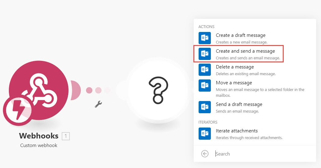

  1. Busque y seleccione Correo electrónico de Microsoft 365. En Acciones, seleccione Crear y enviar un mensaje.
Imagen que muestra las opciones Correo electrónico de Microsoft 365 y Crear y enviar un mensaje seleccionadas.

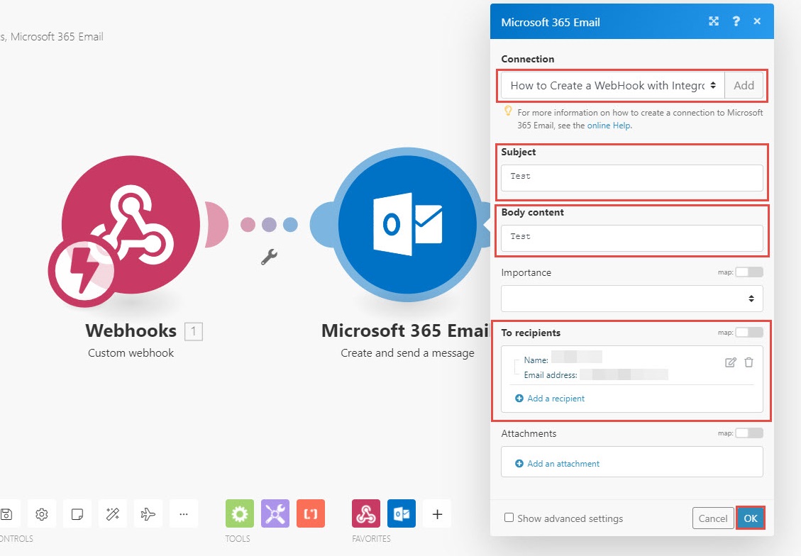

  1. Haga clic en Agregar. Asigne un nombre a la conexión. Introduzca el Asunto y el Contenido del cuerpo del correo electrónico.
  2. Haga clic en Agregar un destinatario. En el cuadro de diálogo Agregar un destinatario, agregue el nombre y la dirección de correo electrónico del destinatario que recibirá la notificación por correo electrónico. Haga clic en Agregar y a continuación en Aceptar.
Imagen que muestra los campos Conexión, Asunto, Contenido del mensaje, Nombre y Dirección de correo electrónico del destinatario, así como el botón Aceptar.

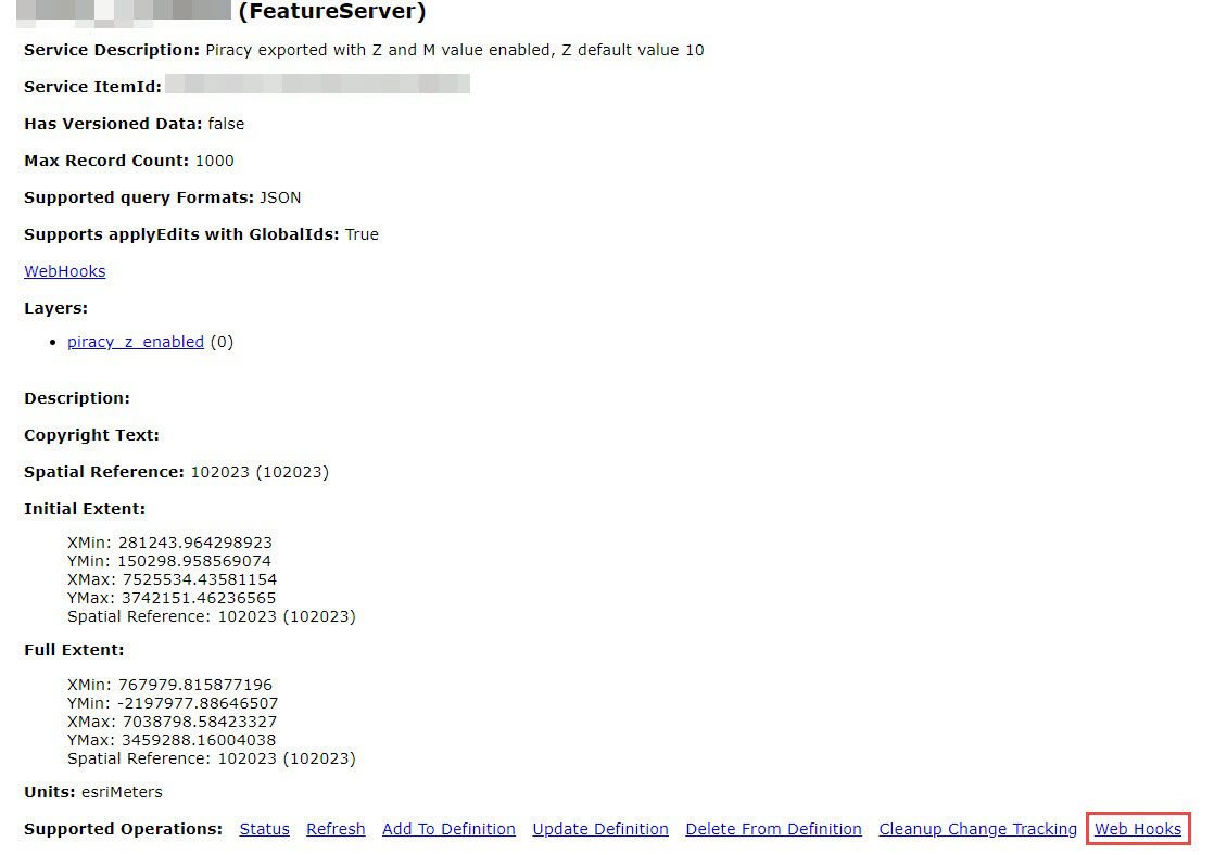

  1. Abra la página de detalles del elemento del servicio de entidades. Vaya a la opción Ver junto a la URL del servicio y haga clic en ella.
  2. En la URL del servicio, agregue admin/ después de rest/ y antes de services/. Por ejemplo:
https://services.arcgis.com//Wl7Y1m92PbjtJs5n/ArcGIS/rest/admin/services/<feature service name>/
  1. Pulse Intro.
  2. Desplácese hasta la parte inferior y haga clic en Web hooks.
Imagen que muestra Web hooks en la parte inferior de la página REST del servicio de entidades.

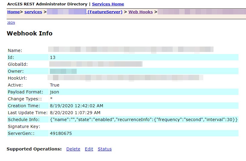

  6. Haga clic en Crear. Se crea el webhook.
Imagen que muestra el webhook creado.
