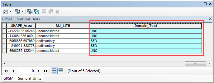

Al rellenar los valores de un campo en un nuevo campo utilizando Calculadora de campo, los valores codificados se rellenan en lugar de descripciones, aunque el campo que se copia muestra las descripciones.
Imagen agregada por el usuario
Causa
Se debe al diseño. El valor codificado (en lugar de la descripción) es el valor predeterminado al trabajar con la Calculadora de campo.

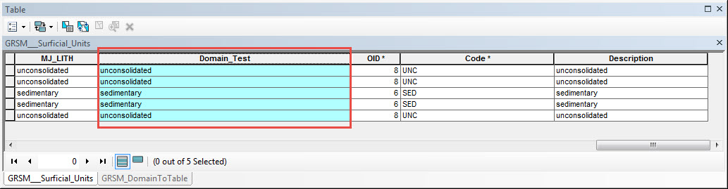

3. Rellene nuevamente el campo del shapefile o la clase de entidad original.
  1. Haga clic con el botón derecho en el campo de destino en el shapefile o la clase de entidad original > Calculadora de campo.
  2. Seleccione el campo Descripción de la segunda tabla y haga clic en Aceptar. El campo se rellena con las descripciones.
Nota: Opcionalmente, la unión se puede eliminar una vez que se haya rellenado el campo.
