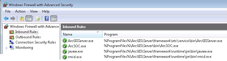

  12. Repita los pasos del 4 al 11 y cree reglas para los siguientes cuatro programas en total:
NombrePrograma
ArcGISServer.exe\ArcGIS\Server\framework\etc\service\bin\ArcGISServer.exe
ArcSOC.exe\ArcGIS\Server\bin\ArcSOC.exe
javaw.exe\ArcGIS\Server\framework\runtime\jre\bin\javaw.exe
rmid.exe\ArcGIS\Server\framework\runtime\jre\bin\rmid.exe
[O-Image] Windows Firewall Dialog
