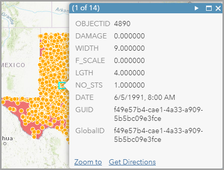

Wenn Sie Webkarten aus ArcGIS Pro in ArcGIS Online veröffentlichen, ist die Option "Zugehörige Datensätze anzeigen" nicht in den Pop-ups von ArcGIS Online Map Viewer Classic verfügbar. Diese Option wird verwendet, um zugehörige Datensätze aus der zugehörigen Tabelle anzuzeigen.
Die nachstehende Abbildung zeigt, dass die Option "Zugehörige Datensätze anzeigen" nicht in den Pop-ups in ArcGIS Online Map Viewer Classic verfügbar ist.
Die Option

Dies ist das zu erwartende Verhalten. Die zugehörige Tabelle wurde erstellt, ohne dass vorher eine Beziehungsklasse erstellt wurde.
Lösung oder Problemumgehung
Um die Option Zugehörige Datensätze anzeigen zu aktivieren, erstellen Sie eine Beziehungsklasse, bevor Sie die zugehörige Tabelle in ArcGIS Pro erstellen. Weitere Informationen finden Sie unter ArcGIS Pro: Beziehungsklasse erstellen (Data Management).

Die nachstehende Abbildung zeigt, dass die Option Zugehörige Datensätze anzeigen nicht in den Pop-ups in ArcGIS Online Map Viewer Classic verfügbar ist.
Die Option
