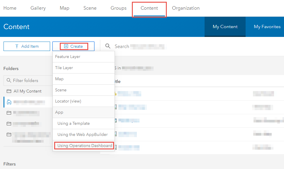

    1. Navigieren Sie zu Inhalt. Klicken Sie auf Erstellen > Mit Operations Dashboard.
