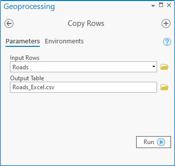

Exportieren der Attributtabelle in eine CSV-Datei
  1. Klicken Sie im Bereich Inhalt mit der rechten Maustaste auf den gewünschten Feature-Layer, und wählen Sie Daten > Tabelle exportieren aus.
  2. Klicken Sie im Fenster Zeilen kopieren auf das Dropdown-Menü für Eingabezeilen oder auf Durchsuchen (das Ordnersymbol), und wählen Sie einen gewünschten Feature-Layer aus.
  3. Klicken Sie unter Ausgabetabelle auf Durchsuchen (das Ordnersymbol).
Abbildung des Werkzeugs
  1. Geben Sie im Fenster Ausgabetabelle einen Ordnerpfad für die exportierte Tabelle an. Geben Sie im Abschnitt Name einen Namen mit der Dateierweiterung .csv für die exportierte Tabelle an, und klicken Sie auf Speichern.
Abbildung des Fensters
  1. Klicken Sie im Fenster Zeilen kopieren auf Ausführen.
  2. Navigieren Sie in Windows zum angegebenen Speicherort. Die Attributtabelle wird exportiert und kann als Microsoft Excel-Datei mit kommagetrennten Werten geöffnet werden.

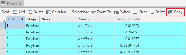

Kopieren aller Datensätze der Attributtabelle und Einfügen der Datensätze in eine Microsoft Excel-Datei
  1. Klicken Sie im Bereich Inhalt mit der rechten Maustaste auf den gewünschten Feature-Layer, und klicken Sie auf Auswahl > Alles auswählen, um alle Datensätze in der Attributtabelle auszuwählen.
  2. Klicken Sie im Bereich Inhalt mit der rechten Maustaste auf den gewünschten Feature-Layer, und wählen Sie Attributtabelle aus, um diese zu öffnen.
  3. Klicken Sie im Abschnitt Feld der Attributtabelle auf Kopieren, um alle Datensätze zu kopieren.
Abbildung von
  1. Öffnen Sie eine neue Microsoft Excel-Datei.
  2. Klicken Sie in der Microsoft Excel-Datei auf die Zelle A1. Wählen Sie unter Option "Einfügen" eine gewünschte Einfügeoption aus, und fügen Sie die Datensätze ein.
  3. Speichern Sie die Datei.
