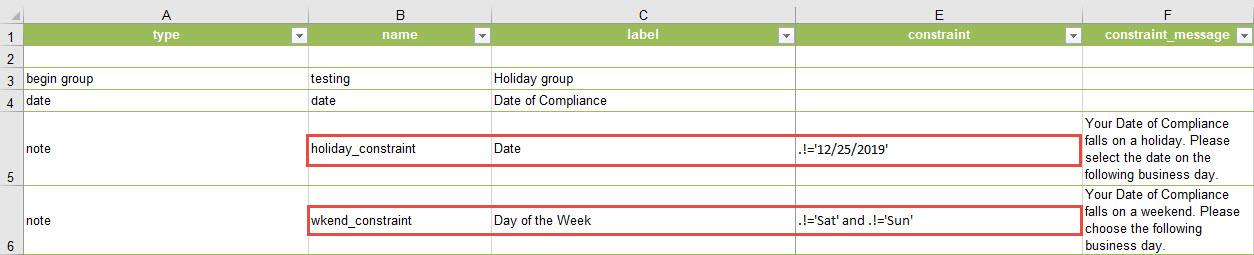

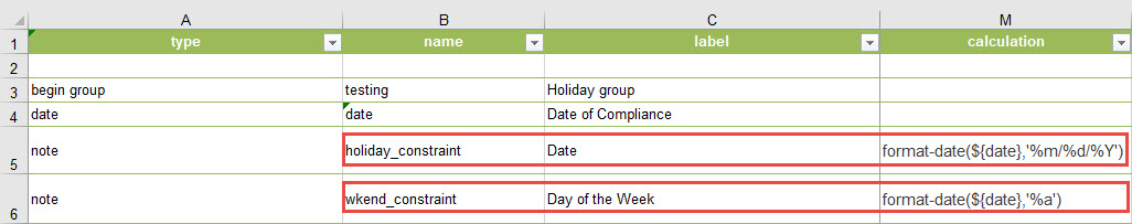

Die folgenden Abbildungen zeigen die vollständige Survey-Tabelle im XLS-Arbeitsblatt für die Spalten calculation (Abbildung oben) und constraint (Abbildung unten).
