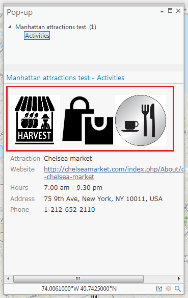

  3. Klicken Sie im Bereich Textoptionen auf die Dropdown-Liste Feld , und wählen Sie das neu erstellte Feld mit den HTML-Codes aus. Wenn Sie mehrere Felder mit HTML-Codes auswählen, werden mehrere Bilder im Pop-up-Fenster verkettet. In der folgenden Abbildung sind drei Felder mit HTML-Codes mit den jeweiligen Bild-URLs und angepasster Bildgröße ausgewählt.
    Click from the Field drop-down.
  4. Klicken Sie auf Speichern. image of the Save button.
Wenn Sie auf ein Feature in der Karte klicken, wird das Pop-up-Fenster mit dem Bild (bzw. den Bildern) mit der angegebenen Größe geöffnet.
This is the pop-up window.
