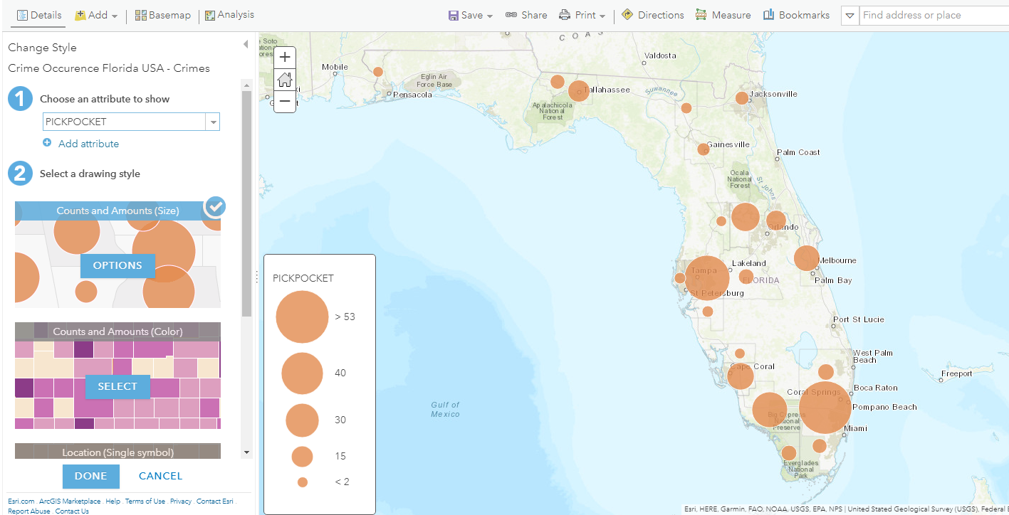

      Check the Draw features with no value check box.
    4. Klicken Sie auf OK.
      Das folgende Bild zeigt die neu befüllten Daten. NULL-Werte werden durch eine graue Fläche dargestellt, während codierte Werte durch die ausgewählte Symbolisierung dargestellt werden.
