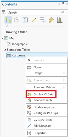

  2. Fügen Sie unter Inhalt eine CSV-Tabelle mit den eindeutigen IDs der Daten und den XY-Daten oder dem räumlichen Dataset zur Karte hinzu.
    1. Wenn das Dataset nicht räumlich aktiviert ist, klicken Sie mit der rechten Maustaste auf die neu hinzugefügte Tabelle, und klicken Sie dann auf XY-Daten anzeigen.
      An image of the Display XY Data option for the table.
