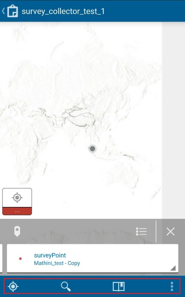

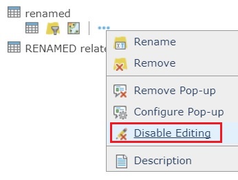

Um die Erstellung neuer zugehöriger Datensätze in ArcGIS Collector zu deaktivieren und stattdessen die Datensätze in Survey123 zu erstellen, deaktivieren Sie die Bearbeitung in einer bestimmten Webkarte, ohne die Option zum Bearbeiten des Feature-Service selbst zu deaktivieren. So kann der Benutzer das benutzerdefinierte URL-Schema im Pop-up-Fenster von ArcGIS Collector anzeigen, um die vorhandenen zugehörigen Datensätze für die ausgewählten Features zu überprüfen, die Option zum Hinzufügen eines neues Datensatzes ist jedoch nicht mehr vorhanden. Dies stellt sicher, dass neue zugehörige Datensätze nur in Survey123 erstellt werden.
Befolgen Sie dazu die unten beschriebenen Anweisungen.

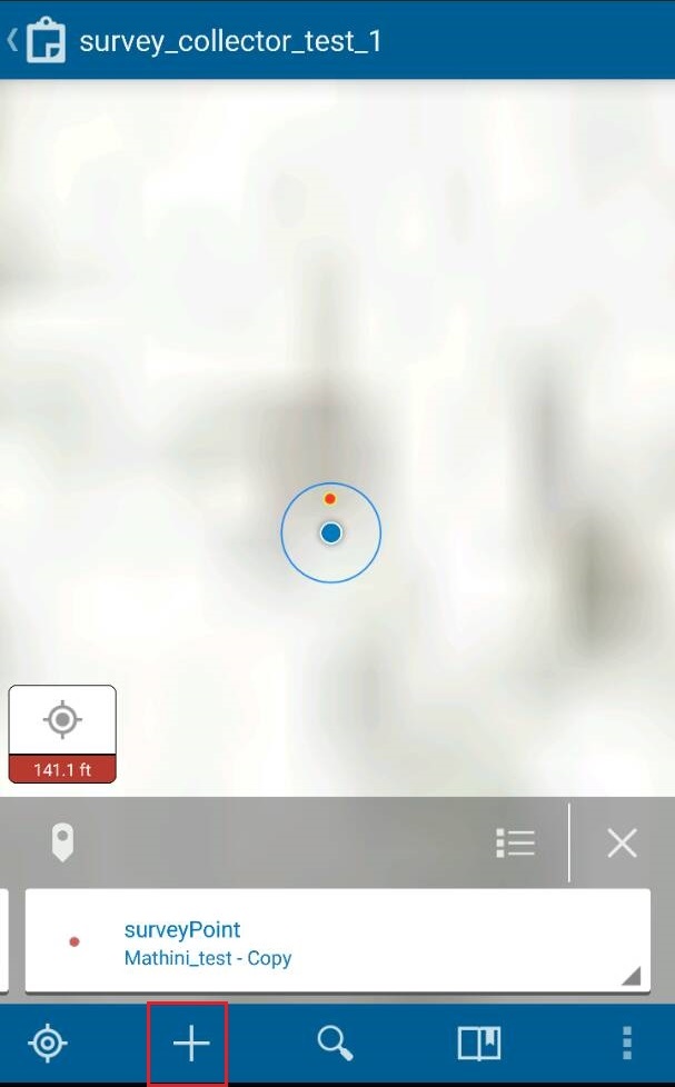

Wenn die Karte in Collector geöffnet ist und auf ein Feature getippt wird, können die vorhandenen zugehörigen Datensätze angezeigt, jedoch keine neuen Datensätze erstellt werden. Beim Starten des Survey werden die Antworten im editierbaren Feature-Service-Layer gespeichert, da der Survey über die Element-ID und nicht über die Webkarte mit dem Layer verbunden ist.
