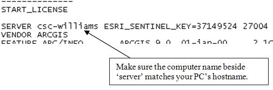

  3. Wenn die Lizenzdatei in Notepad geöffnet wurde, dann suchen Sie am Anfang der Lizenz die Zeile mit dem Text "SERVER". Stellen Sie sicher, dass der hinter "SERVER" angegebene Name des Computers mit dem Hostnamen des PCs übereinstimmt, wie in der folgenden Abbildung zu sehen ist.
Abbildung mit dem übereinstimmenden Hostnamen
Hinweis: Um den Hostnamen des PCs zu finden, navigieren Sie zu Start > Ausführen, um die Eingabeaufforderung zu öffnen. Geben Sie im Textfeld Ausführen den Befehl "CMD" ein, und drücken Sie die Eingabetaste. Eine schwarze DOS-Konsole wird angezeigt. Geben Sie in der Konsole den Befehl HOSTNAME ein, und drücken Sie die Eingabetaste. Der zurückgegebene Wert ist der Hostname des Computers.
