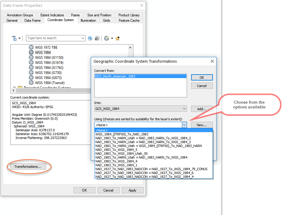

- Wenn Quell- und Zielkoordinatensystem auf unterschiedlichen Datumsangaben oder geographischen Koordinatensystemen basieren, legen Sie die anzuwendende Datumstransformation in den Datenrahmen-Eigenschaften fest.
- Klicken Sie mit der rechten Maustaste auf Datenrahmen, und wählen Sie Eigenschaften aus. Klicken Sie im Dialogfeld Eigenschaften: Datenrahmen auf Transformationen. Wählen Sie das geographische Zielkoordinatensystem aus, woraufhin die Dropdown-Liste mit den relevanten verfügbaren Transformationen für das Quell- und Zielkoordinatensystem angezeigt wird.
- Klicken Sie zweimal auf OK, und schließen Sie das Dialogfeld Eigenschaften: Datenrahmen.

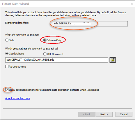

- Klicken Sie auf der Werkzeugleiste "Verteilte Geodatabase" auf den Befehl Daten extrahieren. Daraufhin wird der Assistent "Daten extrahieren" geöffnet.
- Wählen Sie die Option Nur Schema zum Extrahieren aus. Mit dieser Einstellung wird das Schema in der Ziel-Geodatabase (der sekundären Geodatabase) erstellt.
- Aktivieren Sie die erweiterten Optionen dieses Assistenten, und klicken Sie auf Weiter. Wählen Sie die Elemente aus, die extrahiert werden sollen.

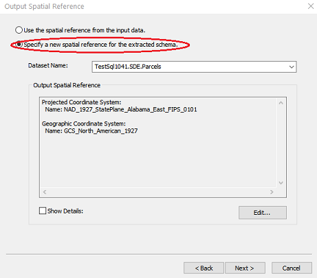

- Klicken Sie auf Weiter, und wählen Sie Neuen Raumbezug für das extrahierte Schema verwenden aus.
- Klicken Sie auf Bearbeiten, um das Dialogfeld zu öffnen, und wählen Sie das Zielkoordinatensystem aus.
- Klicken Sie auf Fertig stellen, um in der Ziel-Geodatabase die neuen Datasets mit dem Quellschema und dem Zielkoordinatensystem zu erstellen.

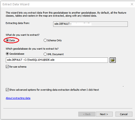

Die für die Replikation ausgewählten Datasets werden in der sekundären Geodatabase im Zielkoordinatensystem erstellt. - Führen Sie erneut den Befehl Daten extrahieren aus.Diesmal werden die Daten aus der Quell- in die Child-Geodatabase kopiert.
- Wählen Sie im Assistenten Daten extrahieren die Option zum Extrahieren der Daten und Schema erneut verwenden aus. Daraufhin werden die Daten aus der Quelle extrahiert und unter Verwendung des in Schritt 9 definierten Raumbezugs in das Ziel kopiert.

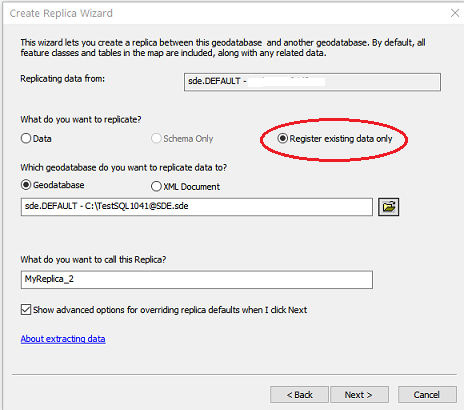

- Verwenden Sie anschließend den Assistenten Replikat erstellen (der sich auf der Werkzeugleiste "Verteilte Geodatabase" befindet), um mit der Option Nur vorhandene Daten registrieren Replikate zu erstellen.
Das Replikat wurde nun in einer sekundären Geodatabase erstellt, wobei sich die Daten in einem anderen Koordinatensystem befinden.
