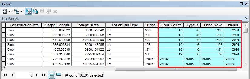

  2. Verbinden Sie die gewünschten Attribute aus der neuen Feature-Class wieder mit dem ursprünglichen Flurstücks-Layer. Das Werkzeug Feld verbinden ermöglicht die Auswahl bestimmter Felder, die in das Ausgabe-Feature einbezogen werden sollen. Mit dem Werkzeug Verbindung hinzufügen werden alle im Ausgabe-Feature verbundenen Felder erstellt.

      6. Wählen Sie die Felder aus, die in die Join-Tabelle aufgenommen werden sollen.
      7. Klicken Sie auf OK.

      6. Klicken Sie auf OK. Die ursprüngliche Flurstücks-Feature-Class wird mit den Feldern aus der zu verbindenden Tabelle aktualisiert.
