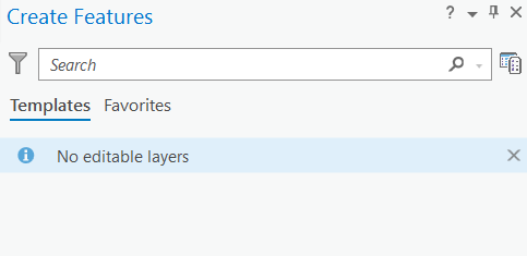

Der Versuch, diese Datasets in ArcGIS Pro zu bearbeiten, führt zu der Fehlermeldung "Keine editierbaren Layer" (siehe folgende Abbildung).
Dialogfeld

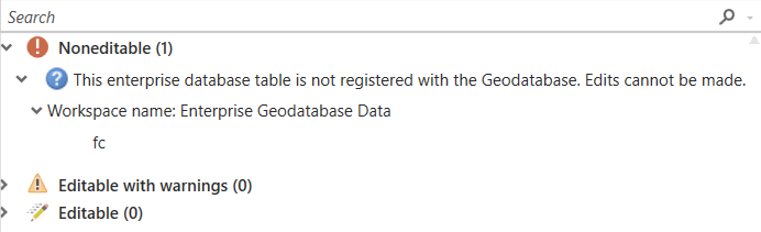

Wenn Sie auf das Informationssymbol neben der Fehlermeldung klicken, erhalten Sie genauere Informationen darüber, warum diese Datasets in ArcGIS Pro nicht bearbeitet werden können (siehe nächste Abbildung).
Beispiele für Fehler
Datasets in einer Unternehmens-Geodatabase sind nur dann zur Bearbeitung verfügbar, wenn sie in der Geodatabase registriert sind.
Wenn Sie räumliche oder nicht räumliche Tabellen in dem Datenbankmanagementsystem (DBMS), in dem Ihre Geodatabase gespeichert ist, unter Verwendung von Structured Query Language (SQL) erstellen, werden die Tabellen nicht automatisch in der Geodatabase registriert.

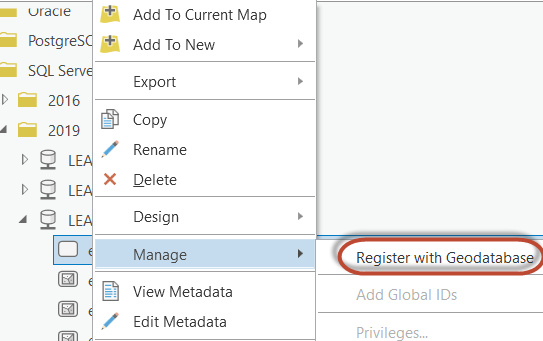

Um einen Datensatz in der Geodatabase zu registrieren, verwenden Sie das Geoprocessing-Tool In Geodatabase registrieren.Hierzu müssen Sie als Besitzer des Eingabe-Dataset verbunden sein.
Klicken Sie zuerst mit der rechten Maustaste auf die Datenbank und dann auf Verwalten > In Geodatabase registrieren
Durch das Registrieren einer Tabelle in der Geodatabase werden Informationen über die Tabelle in der Geodatabase-Systemtabelle aufgezeichnet, einschließlich der Ausdehnung, des Raumbezugs und des Feature-Typs (wie Punkt, Linie oder Polygon).
Dialog zum Registrieren der Geoverarbeitung

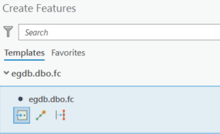

Sobald die Datasets in der Geodatabase registriert sind, können sie in ArcGIS Pro und anderen ArcGIS-Clients bearbeitet werden und stehen dort zur Verfügung.
Dialog zum Erstellen von Features jetzt mit editierbaren Layern
