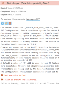

Fehler beim Werkzeug "Quick Import" (Fehler bei der Werkzeugausführung)

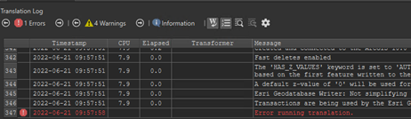

Protokollmeldung für Workbench-Konvertierung (Fehler bei der Konvertierung)

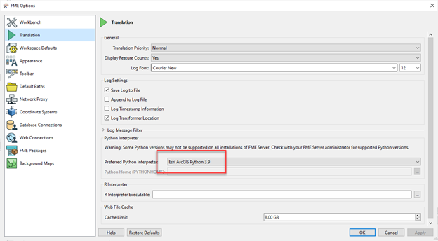

  1. Stellen Sie sicher, dass der bevorzugte Python-Interpreter im Menü FME Tools >Translation auf Esri ArcGIS Python 3.9 festgelegt ist, wie in der nächsten Abbildung gezeigt:
