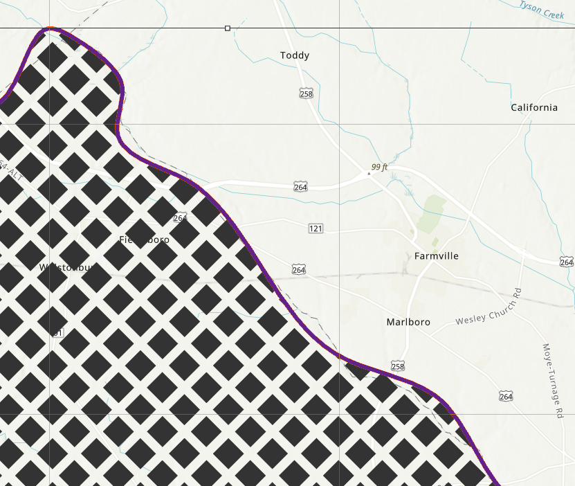

Das Polygon-Symbol "Füllung mit Rautenmuster" ist im Style "ArcGIS 2D" der Standardinstallation von ArcGIS Pro 2.7 und höher enthalten. Bei Verwendung des Polygon-Symbols "Füllung mit Rautenmuster" werden die Markersymbol-Layer außerhalb der Polygon-Umrisslinie gezeichnet. Dies kann visualisiert werden, indem die Größe des Umrisses in einen Wert größer Null geändert wird. Dieses Problem tritt bei anderen Polygonfüllungen standardmäßig nicht auf.
Im unten abgebildeten Beispiel wurden einige der Rauten außerhalb der Umrisslinie des Polygons gezeichnet.
Symbole überlappen die Grenze
Außerdem können sich die Rauten beim Vergrößern und Verkleinern verschieben, und zwar auch dann, wenn ein Bezugsmaßstab festgelegt wurde. Bei ähnlichen Polygonfüllungen können ähnliche Grafikprobleme auftreten.
