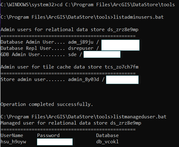

  1. Verwenden Sie den durch das Befehlsdienstprogramm listadminusers.bat gefundenen ArcGIS Data Store im Verzeichnis <ArcGIS Data Store-Installationsverzeichnis>\datastore\tools, um eine Liste der Admin-Benutzer abzurufen, wie in der folgenden Abbildung dargestellt.
Durch das Werkzeug
