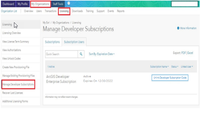

Führen Sie die folgenden Schritte aus, um einen Benutzer aus einer ADS zu entfernen:
  1. Melden Sie sich bei My Esri an, und navigieren Sie zu Eigene Organisationen > Lizenzierung > Developer Subscriptions verwalten.
  2. Klicken Sie auf Verknüpfung mit Developer Subscription-Code aufheben, um den aktuellen Benutzer aus der ADS zu entfernen.
Das System trennt die bestehende ArcGIS Online-Organisationssubskription (Entwicklung und Test) und ermöglicht den Wechsel zu einem neuen Benutzer mit der Möglichkeit zum Aktivieren einer neuen ArcGIS Online-Organisationssubskription (Entwicklung und Test).
