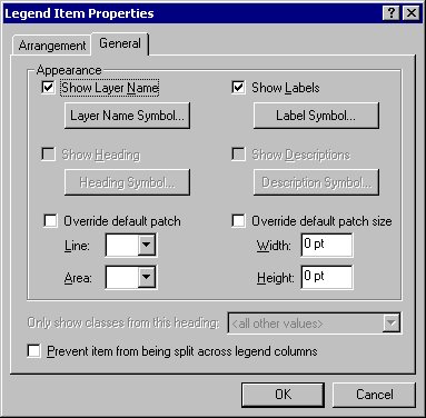

In diesem Artikel wird davon ausgegangen, dass die Legende bereits erstellt wurde und im Layout vorhanden ist. Hierbei handelt es sich um einen Workaround für den Legenden-Assistenten, mit dem diese Änderung nicht vorgenommen werden kann.
  1. Wählen Sie das Legendenelement im Layout aus, und klicken Sie mit der rechten Maustaste darauf.
  2. Wählen Sie im Kontextmenü Eigenschaften aus.
  3. Wählen Sie die Registerkarte Elemente aus.
  4. Klicken Sie in der Liste Legendenelemente mit der rechten Maustaste auf den Raster-Katalog-Namen.
  5. Wählen Sie Eigenschaften aus.
  6. Wählen Sie die Registerkarte Allgemein aus.
  7. Wählen Sie Elementname anzeigen aus.
[O-Abbildung] Grafik mit dem Dialogfeld
  1. Klicken Sie im Dialogfeld Eigenschaften: Legendenelement auf OK.
