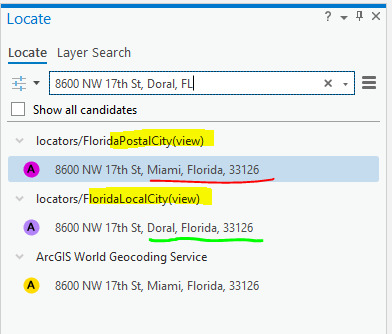

In der folgenden Abbildung sind die verschiedenen Ergebnisse der Locator-Sicht dargestellt mit den verschiedenen bevorzugten Einstellungen für den Ortsnamen. Der Parameter "postalCity" gibt eine Position in Miami zurück, während "localCity" die benachbarte Stadt Doral zurückgibt.
