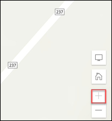

In manchen Fällen schlagen Versuche, Webkarten in ArcGIS Online Map Viewer über eine bestimmte Ausdehnung oder einen bestimmten Maßstab hinaus zu vergrößern fehl, und die Schaltfläche zum Vergrößern ist deaktiviert, wie in der folgenden Abbildung gezeigt.
In ArcGIS Online Map Viewer ist die Schaltfläche zum Vergrößern deaktiviert.
