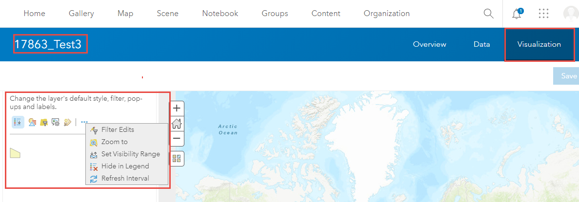

Die Option "Definition der Sicht festlegen" auf der Registerkarte "Visualisierung" wird nach dem Erstellen einer Sicht eines gehosteten Feature-Layers über einen gehosteten Feature-Layer nicht angezeigt, auf den über die Auslassungspunkte für "Weitere Optionen" Symbol in ArcGIS Online oder Portal for ArcGIS zugegriffen wird.
Der gehostete Feature-Layer mit dem Menü
Ursache
Dies ist das zu erwartende Verhalten. Die Option "Definition der Sicht festlegen" wird auf der Registerkarte "Visualisierung" des gehosteten Feature-Layers nicht angezeigt. Die Option zum Festlegen der Sicht-Definition wurde auf die Registerkarte "Einstellungen" der Elementseite der Sicht des gehosteten Feature-Layers verschoben.
