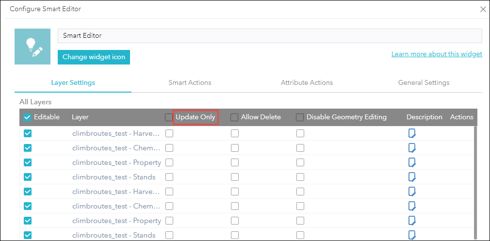

Befolgen Sie die nachstehenden Anweisungen, um die editierbaren Layer in der Vorlagenauswahl zu sehen.
  1. Öffnen Sie die Web AppBuilder-Anwendung im Bearbeitungsmodus, und klicken Sie auf die Registerkarte Widget.
  2. Klicken Sie auf das Symbol Dieses Widget konfigurieren des Widgets Smart Editor.
  3. Deaktivieren Sie in den Layer-Einstellungen das Kontrollkästchen Nur Update, und klicken Sie auf OK.
Das Widget
  1. Klicken Sie auf Speichern und dann auf Starten, um die Anwendung zu starten.
Die folgende Abbildung zeigt die editierbaren Layer in der Vorlagenauswahl des Widgets Smart Editor.
