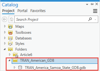

Wenn Benutzer versuchen, in ArcGIS Pro eine Ordnerverbindung anzuzeigen, können sie die Datei des Ordners im Bereich "Katalog" nicht anzeigen. In diesem Beispiel kann die File-Geodatabase nicht geöffnet werden.
Die File-Geodatabase für den Ordner im Bereich
Ursache
Dieses Problem tritt auf, wenn der Inhalt des Ordners in anderen Anwendungen wie dem Datei-Explorer geändert wird.
Lösung oder Problemumgehung
Navigieren Sie in ArcGIS Pro zu dem Ordner im Bereich Katalog und und aktualisieren Sie die Vorschau, damit der neueste Inhalt angezeigt wird. Weitere Informationen hierzu finden Sie unter ArcGIS Pro: Inhalt aktualisieren.
Wenn Sie mit der rechten Maustaste auf den Ordner klicken, wird im Bereich
Die folgende Abbildung zeigt, dass die File-Geodatabase des Ordners im Bereich Katalog in ArcGIS Pro geöffnet werden kann.
